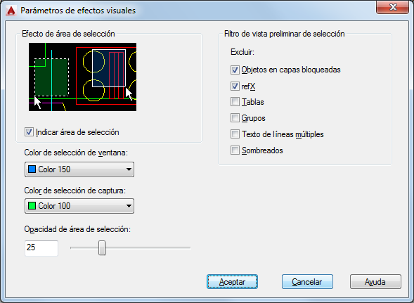

Determina el aspecto de la vista preliminar de selección.
Cuadro de diálogo Opciones, ficha Selección
Se muestran las siguientes opciones.
Determina el aspecto de las áreas de selección en la vista preliminar de selección.
Muestra el efecto de los parámetros actuales.
Determina la visualización de efectos en las áreas de selección. (Variable de sistema SELECTIONAREA)
Controla el color del área de selección transparente durante la designación por ventana. (Variable de sistema WINDOWAREACOLOR)
Controla el color del área de selección durante la selección de captura. (Variable de sistema CROSSINGAREACOLOR)
Determina la transparencia del área de selección durante la selección de ventana o de captura. (Variable de sistema SELECTIONAREAOPACITY)
Permite especificar los tipos de objeto que se excluirán de la vista preliminar de selección.
Excluye los objetos de capas bloqueadas de la vista preliminar de selección. Esta opción está activada por defecto. (Variable de sistema PREVIEWFILTER)
Excluye los objetos en referencias externas de la vista preliminar de selección. Esta opción está activada por defecto. (Variable de sistema PREVIEWFILTER)
Excluye las tablas de la vista preliminar de selección. (Variable de sistema PREVIEWFILTER)
Excluye los objetos en grupos de la vista preliminar de selección. (Variable de sistema PREVIEWFILTER)
Excluye los objetos de texto de línea múltiple de la vista preliminar de selección. (Variable de sistema PREVIEWFILTER)
Excluye los objetos sombreados de la vista preliminar de selección. (Variable de sistema PREVIEWFILTER)
