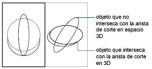

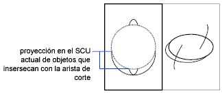

Especifica el método de proyección que se utiliza al recortar objetos.
Indica que no hay proyección. El comando sólo recorta los objetos que se intersecan con la arista de corte en espacio 3D.
Especifica la proyección en el plano XY del SCP actual. El comando recorta los objetos que no se intersecan con la arista de corte en espacio 3D.
Indica una proyección a lo largo de la línea de mira actual. El comando recorta los objetos que se intersecan con el contorno de la vista actual.
Determina si el objeto se recorta hasta la arista extrapolada de otro objeto o sólo hasta un objeto que lo interseque en el espacio 3D.
Extiende la arista de corte a lo largo de su camino natural para intersecarse con un objeto en el espacio 3D.
Determina que el objeto sólo debe recortarse en una arista de corte con la que interseque en el espacio 3D.
