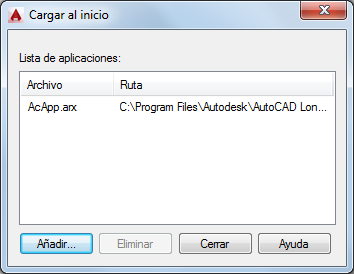

Cuadro de diálogo Cargar al inicio
Añade y elimina archivos de la aplicación del cuadro de diálogo Cargar al inicio. Éstas son las aplicaciones que se cargan cada vez que se inicia AutoCAD.
Métodos de acceso
Ficha Administrar grupo Aplicaciones Cargar aplicación Botón Contenido
Herr. Cargar aplicación botón Contenido
Lista de opciones
Se muestran las siguientes opciones.
Lista de aplicaciones
Muestra una lista ordenada alfabéticamente (por nombre de archivo) de los archivos de aplicaciones que se van a cargar al iniciar.
Añadir
Muestra el cuadro de diálogo Añadir archivo a Cargar al inicio. Puede utilizar este cuadro de diálogo para seleccionar los archivos que se van a añadir a Cargar al inicio.
Eliminar
Elimina los archivos seleccionados en Cargar al inicio.
