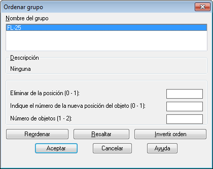

Cuadro de diálogo Ordenar grupo
Reordena los objetos de los grupos.
Lista de opciones
Se muestran las siguientes opciones.
Nombre del grupo
Muestra los nombres de todos los grupos.
Descripción
Muestra la descripción del grupo seleccionado.
Eliminar de la posición (0-n)
Precisa la posición actual del objeto a reorganizar.
Indique el número de la nueva posición del objeto (0-n)
Determina la posición a la que se va a desplazar el objeto.
Número de objetos (1-n)
Indica el número o rango de números de objetos a reorganizar.
Reordenar
Cambia el orden numérico de los objetos según lo especificado.
Resaltar
Muestra los miembros del grupo seleccionado del área de dibujo, uno por uno, en el orden de grupo actual.
Invertir orden
Invierte el orden de todos los miembros del grupo.
