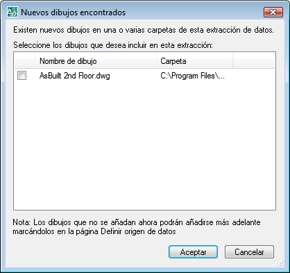

Cuando se añaden nuevos dibujos a la carpeta, el cuadro de diálogo Nuevos dibujos encontrados muestra una lista de los dibujos al editarse la extracción de datos. En ese momento, es posible seleccionar los nuevos dibujos que desea añadir a la extracción.
En el cuadro de diálogo Nuevos dibujos encontrados aparece el nombre de un dibujo que se ha añadido a la carpeta una vez realizada la extracción de datos.
