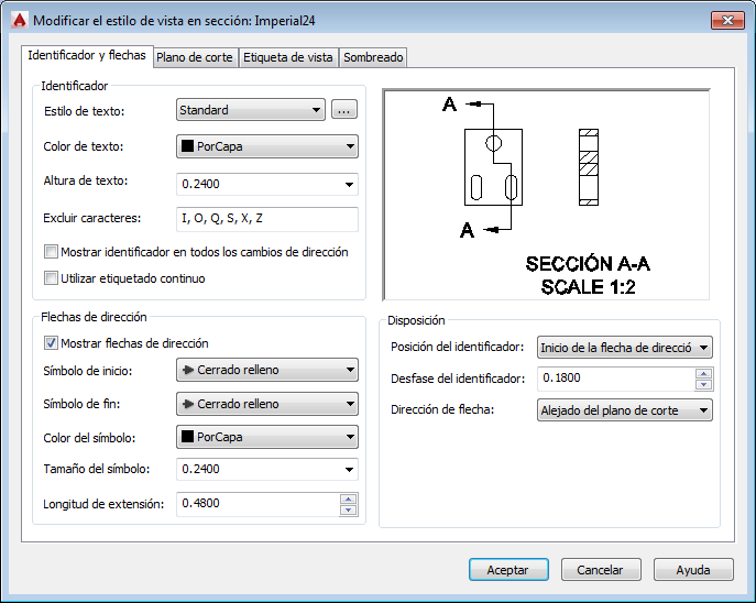

Ficha Identificador y flechas (Administrador de estilos de vista en sección)
Define las propiedades para los identificadores y las flechas de dirección que utiliza las líneas de sección.
Lista de opciones
Se muestran las siguientes opciones.
Identificador
Controla el formato de los identificadores en las líneas de sección.
Estilo de texto
Establece el estilo de texto que se utilizará para identificadores.
Color de texto
Establece el color que se utilizará para identificadores. Al hacer clic en Seleccionar color (al final de la lista Color), se muestra el cuadro de diálogo Seleccionar color. También puede introducir un nombre o un número de color.
Altura de texto
Define la altura de identificadores.
Excluir caracteres
Define los caracteres que no se deben utilizar como identificadores.
Mostrar identificador en todos los pliegues
Si se selecciona, muestra identificadores de línea de sección en todos los pliegues.
Uso de rotulado continuo
Cuando se selecciona, los nombres finalizan y se pliegan con letras consecutivas del alfabeto.
Mostrar flechas de dirección
Cuando se selecciona, muestra flechas de dirección en los puntos finales de las líneas de sección.
Símbolo inicial
Define el tipo de extremo que se va a utilizar al inicio de la línea de sección.
Símbolo final
Establece el tipo de extremo que se utilizará al final de la línea de sección.
Color de símbolo
Define el color que se utilizará para las flechas de dirección. Ambas flechas de dirección utilizan el mismo color. Al hacer clic en Seleccionar color (al final de la lista Color), se muestra el cuadro de diálogo Seleccionar color. También puede introducir un nombre o un número de color.
Tamaño de símbolo
Establece el tamaño de los extremos de cota. Puede seleccionar un tamaño típico de la lista, o bien escribir un valor numérico para el tamaño. El programa valida el valor introducido para impedir que se especifiquen valores no válidos.
Longitud de extensión
Establece la longitud de las líneas de referencia utilizadas por las flechas de dirección.
Posición de identificador
Define la posición y la alineación del identificador de la línea de sección.
Desfase de identificador
Establece la distancia para desfasar la línea de sección identificador desde la posición especificada por el parámetro de posición de identificador.
Dirección de flecha
Especifica si las flechas de dirección deben apuntar hacia el plano de corte o fuera del plano de corte.
Flechas de dirección
Controla el formato de las flechas de dirección en la línea de sección.
Disposición
Controla la ubicación de los identificadores de la línea de sección y las flechas de dirección, en relación al punto inicial y punto final de la línea de sección.
Nota: La disposición también se controla mediante el ángulo de proyección (primero o tercero).
