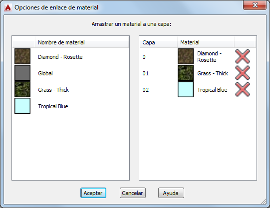

Permite asociar materiales a capas.
Cuando se utiliza Enlazar por capa (ENLAZARMAT), puede asignar rápidamente un material por defecto a cada capa.
Los objetos cuyo parámetro de la propiedad Material es PORCAPA se muestran con el material especificado para la capa.
Se muestran las siguientes opciones.
Muestra el grupo Materiales del documento del Explorador de materiales en el que aparece una lista con todos los materiales. Arrastre un material a una capa de la lista de capas para enlazar el material a dicha capa.
Muestra todas las capas del dibujo y de cualquier referencia externa enlazada al mismo. La miniatura de material muestra qué material se ha asociado a la capa. Haga clic en el botón Desenlazar (la X) para eliminar el material de la capa.
