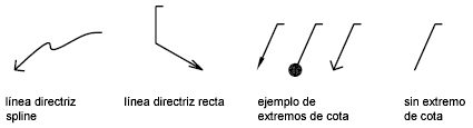

Determina la forma en la que se dibuja la directriz y si ésta presenta un extremo de cota.
Dibuja la línea directriz como una spline. Los vértices de la línea directriz son los puntos de apoyo, todos ellos de igual grosor.
Dibuja la línea directriz como un conjunto de segmentos de línea recta.
Dibuja un extremo de la cota al comienzo de la línea directriz.
Dibuja una línea directriz sin extremo de la cota en el punto inicial.
