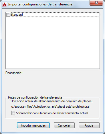

Cuadro de diálogo Importar configuraciones de transferencia
Importa las configuraciones de transferencia seleccionadas desde un archivo de datos de conjunto de planos especificado.
Lista de opciones
Se muestran las siguientes opciones.
Lista de configuraciones de transferencia
Muestra una lista de configuraciones de transferencia. Marque las que desea importar al conjunto de planos actual.
Descripción
Muestra la descripción opcional almacenada con la configuración de transferencia seleccionada.
Ubicación actual de almacenamiento de conjunto de planos
Muestra la ubicación de almacenamiento del conjunto de planos actual.
Sobrescribir con ubicación de almacenamiento actual
Cuando está activada, reemplaza las ubicaciones de almacenamiento de los conjuntos de planos importados por la ubicación de almacenamiento del conjunto de planos actual.
Importar marcadas
Importa las configuraciones de transferencia de la lista que muestren marcas de activación.
