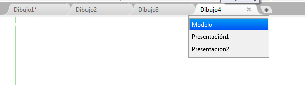

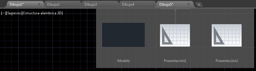

Vista en miniatura
Vista de lista
Utilice esta variable para elegir una vista preliminar en miniatura o una vista de lista de los dibujos abiertos.
