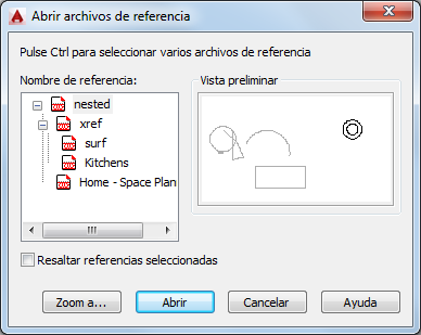

Cuadro de diálogo Abrir archivos de referencia
Si las referencias externas están anidadas, se abre la referencia de dibujo (refX) seleccionada en una ventana nueva.
El cuadro de diálogo Abrir archivos de referencia muestra un árbol de referencias en el que se pueden ver todas las referencias externas anidadas. El archivo de origen de la referencia externa seleccionada se abre en una ventana de dibujo aparte, donde se puede editar, guardar y, a continuación, cerrar el dibujo.
Lista de opciones
Se muestran las siguientes opciones.
Nombre de la referencia
Muestra un árbol de referencias con todas las referencias externas anidadas de una referencia específica.
Resaltar referencias seleccionadas
Resalta las referencias externas seleccionadas en el área de dibujo.
Vista preliminar
Muestra una vista preliminar de la referencia seleccionada.
Zoom a...
Cierra temporalmente el cuadro de diálogo Abrir archivos de referencia y amplía la vista para mostrar la referencia seleccionada en el área de dibujo. Pulse Intro para volver al cuadro de diálogo.
Abrir
Abre el archivo de origen de la referencia seleccionada en una ventana independiente.
