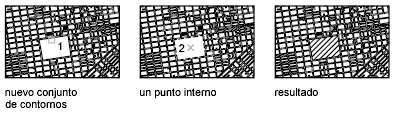

Para simplificar el sombreado de un dibujo complejo mediante la definición de un conjunto de contornos
Al sombrear un área pequeña en un dibujo complejo de gran tamaño, es posible ahorrar tiempo mediante la selección de un conjunto de objetos del dibujo que conformarán el contorno de sombreado.
  1. Haga clic en la ficha Iniciogrupo DibujoSombreado. Find
  2. Expanda el grupo Contornos y haga clic en el botón Seleccionar nuevo conjunto de contornos, situado en la parte inferior izquierda del grupo expandido.
  3. Seleccione los objetos que desee utilizar para el sombreado y pulse Intro.
    Normalmente, es preferible seleccionar los objetos con una ventana de captura.
  4. Especifique un punto dentro de cada área que desee sombrear.
  5. Pulse Intro o haga clic en Cerrar en la cinta de opciones para aplicar el sombreado y salir del comando.
