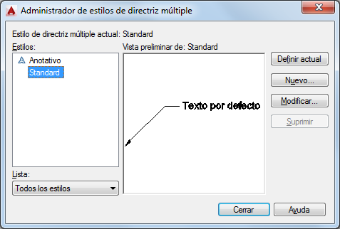

Administrador de estilos de directrizM
Crea y modifica estilos que pueden utilizarse para crear objetos de directriz múltiple
El aspecto de las directrices múltiples se controla mediante los estilos de directriz múltiple. Estos estilos precisan el formato de los segmentos de conexión, las directrices, los extremos de cota y el contenido.
Puede crear, modificar y suprimir los estilos de directriz múltiple.
Lista de opciones
Se muestran las siguientes opciones.
Estilo de directriz múltiple actual
Muestra el nombre del estilo de directriz múltiple que se aplica a las directrices múltiples que se crean. El estilo de directriz múltiple por defecto es Standard.
Estilos
Muestra una lista de estilos de directriz múltiple. El estilo actual aparece resaltado.
Lista
Controla el contenido de la lista Estilos. Hada clic en Todos los estilos para mostrar todos los estilos de directriz múltiple disponibles en el dibujo. Haga clic en Estilos en uso para mostrar sólo los estilos de directriz múltiple a los que hagan referencia las directrices en el dibujo actual.
Vista preliminar de
Muestra una vista preliminar del estilo seleccionado en la lista Estilos.
Definir actual
Establece el estilo de directriz múltiple seleccionado en la lista de estilos como estilo actual. Todas las directrices múltiples nuevas se crean mediante este estilo de directriz múltiple.
Nuevo
Muestra el cuadro de diálogo Crear nuevo estilo de directrizM, en el que puede definir los nuevos estilos de directriz múltiple.
Modificar
Muestra el cuadro de diálogo Modificar estilo de directrizM, en el que puede modificar los estilos de directriz múltiple.
Suprimir
Suprime el estilo de directriz múltiple seleccionado en la lista de estilos. Los estilos que se están utilizando en el dibujo no se pueden suprimir.
