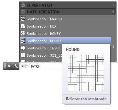

Ejemplo: supongamos que desea insertar un patrón de sombreado. Al escribir sombrea en la solicitud de comando y pulsar la tecla Tabulador para recorrer cíclicamente las opciones, la lista de sugerencias de la línea de comando se expande para incluir los patrones de sombreado disponibles. Arrastre la barra de desplazamiento para ver más sombreados y degradados. Puede ver una miniatura de cada opción colocando el cursor sobre el nombre.
Seleccione un nombre de sombreado y haga clic en un área o un objeto cerrados del dibujo para insertarlo.
