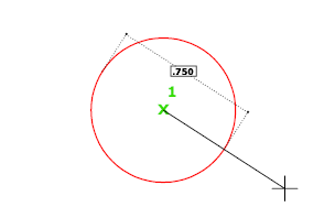

Punto central
Crea un círculo a partir de un centro y un valor de radio o diámetro.
Radio
Designe un punto o indique un valor.

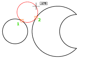

TTR (tangente, tangente, radio)
Crea un círculo tangente a dos objetos con un radio especificado.
En ocasiones hay más de un círculo que se ajusta a los criterios especificados. El programa dibujará el círculo del radio especificado cuyos puntos tangentes estén más próximos a los puntos designados.
Por ejemplo:
