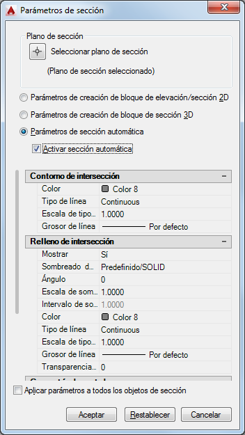

Cuadro de diálogo Parámetros de sección
Establece las opciones de visualización de los planos de sección.
Contiene parámetros de visualización para la creación de secciones 2D y 3D desde el cuadro de diálogo Generar elevación/sección y para la sección automática. Todos los parámetros se almacenan con el objeto de sección.
Lista de opciones
Se muestran las siguientes opciones.
Plano de sección
Si no se ha designado un plano de sección, especifica un plano de selección para su modificación.
Seleccionar plano de sección
Cierra temporalmente el cuadro de diálogo Parámetros de sección para que pueda designar un objeto de sección en el área de dibujo.
Tipo de parámetro
Especifica qué tipos de parámetros se muestran dentro de la lista de propiedades.
Parámetros de creación de bloque de elevación/sección 2D
Determina cómo se mostrará una sección 2D de un objeto 3D cuando se genere.
Parámetros de creación de bloque de sección 3D
Determina cómo se mostrará un objeto 3D cuando se genere.
Parámetros de sección automática
Determina cómo se mostrarán en el dibujo los objetos seccionados cuando esté activada la sección automática.
Activar sección automática
Activa la sección automática para el objeto de sección designado.
Propiedades
Establece qué propiedades se aplicarán al nuevo bloque de sección.
Contorno de intersección
Establece el aspecto de los segmentos de línea que perfilan la superficie de intersección del plano del objeto de sección.
  • Color. Establece el color del contorno de intersección.
  • Capa. Especifica la capa. Seleccione una capa ya existente o seleccione <Nombre_componente>*CapaPorObjeto* para dividir el componente del bloque en una capa distinta. Si desea añadir un prefijo o un sufijo personalizados al nombre de *CapaPorObjeto*, haga clic en Parámetros de nombre nuevo de capa para abrir el cuadro de diálogo Nombre nuevo de capa. (Solo para los bloques de sección 2D y 3D.)
  • Tipo de línea.Establece el tipo de línea para que sea PorCapa, PorBloque u otro tipo que especifique.
  • Escala de tipo de línea. Establece la escala del tipo de línea.
  • Estilo de trazado. Muestra el estilo de trazado actual. (Solo para los bloques de sección 2D y 3D.)
  • Grosor de línea.Establece si el grosor de línea es PorCapa, PorBloque, se corresponde con el valor por defecto o tiene un valor único.
  • Líneas de división. Establece si se muestran las líneas de división. (Solo para los bloques de sección 2D.)
  • Mostrar. Establece si se muestra el contorno de intersección. (Solo para los bloques de sección 2D.)
Relleno de intersección
Establece el relleno opcional que se muestra dentro del área delimitada de la superficie de corte allí donde el objeto de sección se interseca con el objeto 3D.
  • Mostrar. Establece si se muestra el relleno de intersección.
  • Sombreado de cara. Establece el patrón de sombreado que se utilizará para la cara de la superficie de corte. Para seleccionar el patrón de una lista, haga clic en Seleccionar tipo de patrón de sombreado.
  • Ángulo. Establece el ángulo de sombreado.
  • Escala de sombreado. Establece la escala de sombreado.
  • Intervalo de sombreado. Especifica la distancia entre las líneas de sombreado.
  • Color. Especifica el color del relleno de intersección.
  • Capa.(Sólo para bloques de sección 2D y 3D). Especifica la capa. Seleccione una capa ya existente o seleccione <Nombre_componente>*CapaPorObjeto* para dividir el componente del bloque en una capa distinta. Si desea añadir un prefijo o un sufijo personalizados al nombre de *CapaPorObjeto*, haga clic en Parámetros de nombre nuevo de capa para abrir el cuadro de diálogo Nombre nuevo de capa.
  • Grosor de línea. Establece si el grosor de línea es PorCapa, PorBloque, se corresponde con el valor por defecto o tiene un valor único.
  • Transparencia de superficie. Establece el porcentaje de transparencia del relleno de intersección. (Sólo para la Sección automática.)
Líneas de fondo
Controla la visualización de las líneas de fondo. (Solo para los bloques de sección 2D y 3D.)
  • Mostrar. Establece si se muestra el componente. (Solo para los bloques de sección 2D.)
  • Línea oculta. Establece si se muestran las líneas ocultas (líneas que se hallan tras otras líneas en la vista 3D). (Solo para los bloques de sección 2D.)
  • Color. Establece el color del componente.
  • Capa. Establece la capa del componente. Seleccione una capa ya existente o seleccione <Nombre_componente>*CapaPorObjeto* para dividir el componente del bloque en una capa distinta. Si desea añadir un prefijo o un sufijo personalizados al nombre de *CapaPorObjeto*, haga clic en Parámetros de nombre nuevo de capa para abrir el cuadro de diálogo Nombre nuevo de capa.
  • Tipo de línea.Establece el tipo de línea para que sea PorCapa, PorBloque o Continuo.
Geometría descartada
Establece las propiedades de los objetos de geometría descartada.
  • Color. Establece el color de la geometría descartada.
  • Capa. Establece la capa de la geometría descartada. Seleccione una capa ya existente o seleccione <Nombre_componente>*CapaPorObjeto* para dividir el componente del bloque en una capa distinta. Si desea añadir un prefijo o un sufijo personalizados al nombre de *CapaPorObjeto*, haga clic en Parámetros de nombre nuevo de capa para abrir el cuadro de diálogo Nombre nuevo de capa. (Solo para los bloques de sección 2D y 3D.)
  • Tipo de línea. Establece el tipo de línea para que sea PorCapa, PorBloque o Continuo.
  • Transparencia de cara. Establece el porcentaje de transparencia de la cara creada allí donde el objeto de sección automática se interseca con los objetos 3D. (Sólo para la Sección automática.)
  • Transparencia de arista. Establece el porcentaje de transparencia de las aristas de las líneas de primer plano (Sólo para la Sección automática.)
Líneas de tangencia de curva
Controla la inclusión de líneas curvas tangentes al plano de sección. (Solo para los bloques de sección 2D.)
  • Mostrar. Establece si se muestran las líneas de tangencia de curva.
  • Color. Establece el color de las líneas de tangencia de curva.
  • Capa. Establece la capa de las líneas de tangencia de curva. Seleccione una capa ya existente o seleccione <Nombre_componente>*CapaPorObjeto* para dividir el componente del bloque en una capa distinta. Si desea añadir un prefijo o un sufijo personalizados al nombre de *CapaPorObjeto*, haga clic en Parámetros de nombre nuevo de capa para abrir el cuadro de diálogo Nombre nuevo de capa.
Aplicar parámetros a todos los objetos de sección
Si se activa, aplica todos los parámetros a todos los objetos de sección del dibujo. Si no se activa, los parámetros sólo se aplican al objeto de sección actual.
Restablecer
Restablece todos los parámetros del cuadro de diálogo en sus valores por defecto.
