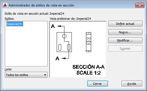

Define el estilo de vista en sección, y crea, modifica y suprime estilos de vista en sección.
Los estilos de vista en sección controlan el aspecto de la documentación del modelo en las vistas en sección. El estilo especifica el formato de la línea de sección, la etiqueta de vista y el sombreado.
Se muestran las siguientes opciones.
Muestra el nombre del estilo que se aplicará a las vistas en sección que cree.
Muestra una lista de los estilos disponibles en el archivo de dibujo actual. El estilo actual aparece resaltado.
Filtra el contenido de la lista Estilos. Hada clic en Todos los estilos para mostrar todos los estilos de vista en sección disponibles en el archivo de dibujo. Haga clic en Estilos en uso para mostrar solo los estilos a los que hagan referencia las vistas en sección en el dibujo actual.
Muestra una imagen de muestra que refleja los efectos del estilo seleccionado en la lista Estilos.
Establece el estilo de vista en sección seleccionado en la lista de estilos como estilo actual. Todas las vistas en sección se crean con este estilo.
Muestra el cuadro de diálogo Crear nuevo estilo de vista en sección, en el que puede definir los nuevos estilos de vista en sección.
