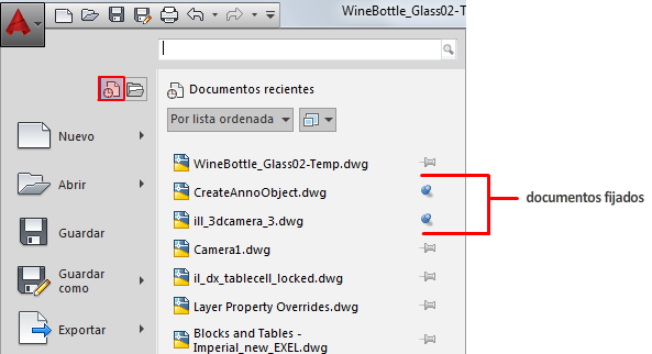

archivos fijados
Puede conservar un archivo en la lista independientemente de los archivos que guarde posteriormente haciendo clic en el botón de alfiler a la derecha del nombre de archivo. El archivo se muestra en la parte inferior de la lista hasta que se desactive el botón de alfiler.
