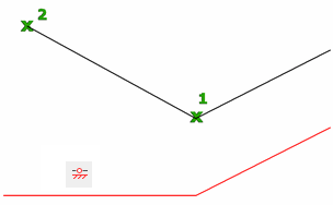

A continuación se muestran los objetos y puntos de restricción válidos:
Se muestran las siguientes solicitudes.
Seleccione un objeto.
Permite especificar un objeto que se va a restringir horizontalmente.
2 puntos
Selecciona dos puntos de restricción en lugar de un objeto.
El segundo punto seleccionado de un objeto se vuelve horizontal con respecto al primer punto seleccionado.
