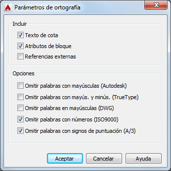

Cuadro de diálogo Parámetros de ortografía
Controla las opciones para comprobar la ortografía.
Precisa las opciones de texto específicas que se comprueban en el dibujo.
Lista de opciones
Se muestran las siguientes opciones.
Incluir
Texto de cota
Busca texto de cota.
Atributos de bloque
Busca en el texto de atributos de bloque errores ortográficos.
Referencias externas
Especifica la búsqueda de errores ortográficos en referencias externas.
Opciones
Omitir palabras con mayúsculas
Especifica la omisión de palabras con mayúsculas.
Omitir palabras con mayús. y minús.
Especifica la omisión de palabras que contengan letras en mayúscula y minúscula.
Omitir palabras en mayúsculas
Especifica la omisión de palabras que estén escritas totalmente en mayúsculas.
Omitir palabras con números
Especifica la omisión de palabras que incluyan números.
Omitir palabras con signos de puntuación
Especifica la omisión de palabras que contengan signos de puntuación.
