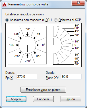

Define los parámetros de las vistas 3D.
Se muestran las siguientes opciones.
Establece la dirección de la vista respecto al Sistema de coordenadas universales (SCU) o al Sistema de coordenadas personales (SCP).
Establece la línea de mira respecto al SCU.
Establece la línea de mira respecto al SCP actual.
Determina los ángulos de visualización.
Determina el ángulo desde el eje X.
Determina el ángulo desde el plano XY.
También se puede utilizar la imagen de muestra para precisar ángulos de visualización. El brazo negro indica el nuevo ángulo. El brazo gris indica el ángulo actual. Para especificar un ángulo, se selecciona la región interior de un círculo o semicírculo. Cuando se seleccionan las regiones exteriores delimitadas, se redondea el ángulo al valor que aparece en dicha región. Si se selecciona el arco interior o un área inscrita en él, el ángulo no se redondea y el resultado puede ser un número fraccionario.
Establece los ángulos de visualización de la vista en planta (plano XY) respecto al sistema de coordenadas seleccionado.
