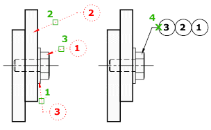

COLECDIRECTRIZM (comando)
Organiza las directrices múltiples seleccionadas que contengan bloques en filas o columnas, y muestra el resultado en una directriz única.
Find
Tras seleccionar las directrices múltiples, se puede especificar su ubicación.
Por ejemplo:
Se muestran las siguientes solicitudes.
Precise ubicación de directrices múltiples recopiladas
Especifica el punto para colocar la recopilación de directrices múltiples en la esquina superior izquierda de la recopilación.
Vertical
Coloca el conjunto de directrices múltiples en una o más columnas.
Horizontal
Coloca el conjunto de directrices múltiples en una o más filas.
Ajuste
Especifica una anchura para una recopilación de directrices múltiples ajustada.
  • Precise anchura de ajuste.
  • Número. Especifica un número máximo de bloques por fila en la recopilación de directrices múltiples.
