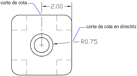

Acerca de la creación de interrupciones en cotas
Los cortes de cota permiten que la línea de cota, de referencia o de directriz no se muestren como si fueran parte del diseño.
Los cortes de cota se pueden añadir a una cota o una directriz múltiple automática o manualmente. El método que se elija para colocar los cortes de cota depende del número de objetos que intersecan una cota o directriz múltiple.

Cortes de cotas automáticos
Para crear automáticamente cortes de cota, debe seleccionar una cota o una directriz múltiple y utilizar la opción Auto del comando ACOCORTE. Los cortes automáticos de cota se actualizan cada vez que se modifica la cota, la directriz múltiple o los objetos intersecantes.
