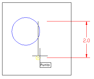

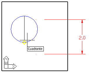

Por ejemplo, para alinear un círculo en un espacio modelo con una cota en el espacio papel, siga estos pasos:
Especifique dos puntos en el espacio modelo:
Especifique dos puntos en el espacio papel:
El círculo se alinea con la cota en el espacio papel:
