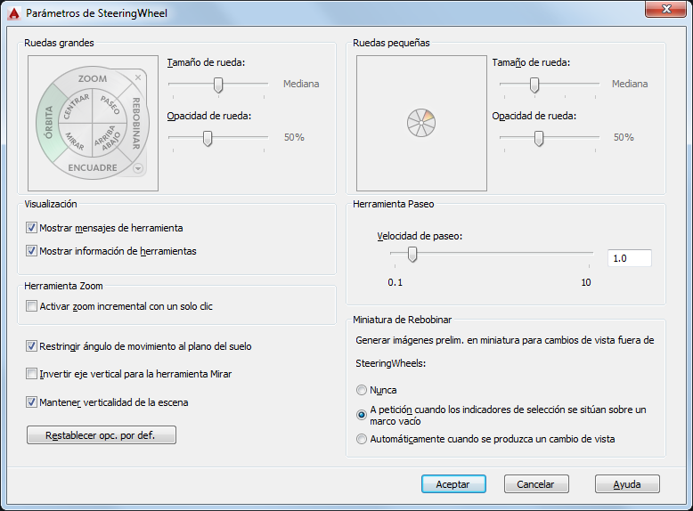

Controla los parámetros de SteeringWheels.
Se muestran las siguientes opciones.
Muestra una vista preliminar en tiempo real de las ruedas grandes de acuerdo con los parámetros actuales.
Especifica el tamaño de las ruedas SteeringWheel grandes.
(Variable de sistema NAVSWHEELSIZEBIG)
Controla la opacidad de las ruedas SteeringWheel grandes.
(Variable de sistema NAVSWHEELOPACITYBIG)
Muestra una vista preliminar en tiempo real de las ruedas pequeñas de acuerdo con los parámetros actuales.
Especifica el tamaño de las ruedas SteeringWheel pequeñas.
(Variable de sistema NAVSWHEELSIZEMINI)
Controla la opacidad de las ruedas SteeringWheel pequeñas.
(Variable de sistema NAVSWHEELOPACITYMINI)
Controla la visualización de mensajes para la herramienta activa.
Controla la visualización de informaciones de herramientas para los botones de una rueda.
Establece la velocidad de movimiento para la herramienta Paseo.
Aplica zoom incremental al hacer con el ratón una vez.
Controla si se puede ajustar la vista actual a lo largo de la dirección Z al utilizar las herramientas Mirar y Arriba/Abajo.
Determina la dirección de arrastre del ratón para desplazar los puntos de origen y destino de la vista actual hacia arriba o hacia abajo al usar la herramienta Mirar.
Especifica si se puede colocar o no cabeza abajo el punto de vista del modelo al usar la herramienta Órbita.
Controla cuándo se generan miniaturas para los cambios de vista que se realizan sin usar una rueda. Las miniaturas generadas se utilizan en la herramienta Rebobinar.
(Variable de sistema CAPTURETHUMBNAILS)
Precisa que no se generen miniaturas de vista preliminar cuando se produce un cambio de vista fuera de las SteeringWheels.
Genera miniaturas de vista preliminar a petición para la herramienta Rebobinar cuando el corchete se coloca sobre un marco vacío.
Genera automáticamente miniaturas de vista preliminar después de que se produzca cada cambio de vista.
Aplica los ajustes por defecto de las SteeringWheels.
