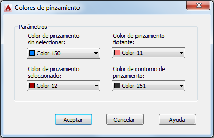

Cuadro de diálogo Colores de pinzamiento
Establece las propiedades de color del pinzamiento.
Lista de opciones
Se muestran las siguientes opciones.
Parámetros
Controla los parámetros de color del pinzamiento.
Color de pinzamiento sin seleccionar
Controla el color de los pinzamientos no seleccionados.
(Variable de sistema GRIPCOLOR)
Color de pinzamiento seleccionado
Controla el color de los pinzamientos seleccionados.
(Variable de sistema GRIPHOT)
Color de pinzamiento flotante
Controla el color de relleno de un pinzamiento no seleccionado cuando el cursor se detiene sobre el mismo.
(Variable de sistema GRIPHOVER)
Color de contorno de pinzamiento
Controla el color del contorno de los pinzamientos.
(Variable de sistema GRIPCONTOUR)
