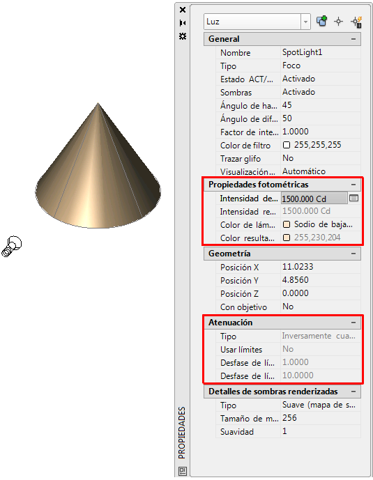

La siguiente imagen es un ejemplo de un foco fotométrico y la paleta de propiedades de iluminación con las propiedades fotométricas establecidas:
