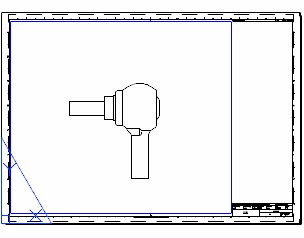

En la presentación, el programa selecciona todos los sólidos y las superficies disponibles en el espacio modelo; debe especificar la ubicación de la vista base.

Ubicación de la vista base
En el área de dibujo, permite especificar la ubicación de la vista base.

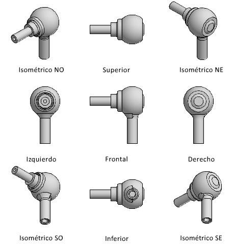

Orientación
Especifica la orientación de la vista base.
Si desea utilizar la orientación del modelo empleada en el espacio modelo, elija la opción actual. De lo contrario, puede seleccionar una de las siguientes orientaciones predefinidas:
