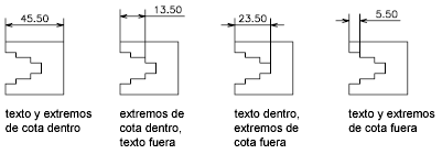

Se puede establecer, por ejemplo, que el texto y los extremos permanezcan juntos. En este caso, si no hay suficiente espacio entre las líneas de referencia, ambos son colocados fuera de éstas. Se puede establecer que cuando sólo haya espacio para texto o para los extremos de las cotas, únicamente se coloque entre las líneas de referencia uno de los dos.
La ilustraciones siguientes muestran cómo aplica el programa el "mejor ajuste" a extremos de cota y texto.

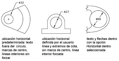

Ajuste del texto de cota de diámetro
Se pueden crear varios estilos diferentes de cotas de diámetro, tal como se muestra en las ilustraciones.
