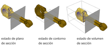

Los objetos de sección tienen los siguientes estados de visualización:
Para cambiar el estado del objeto, haga clic en el pinzamiento Menú que aparece al seleccionar el objeto de sección.
Las propiedades de los objetos de sección se modifican de la misma forma que cuando se cambian las propiedades de cualquier otro objeto de AutoCAD. Es posible cambiar el nombre, la capa y el tipo de línea de cada objeto de sección. También pueden cambiarse el color y la transparencia del indicador del plano de sección (el plano de corte).
