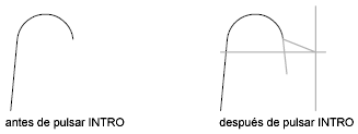

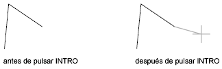

Continúa una línea desde el punto final de la última línea trazada.
Si lo último que ha dibujado es un arco, su punto final define el punto inicial de la línea y ésta se dibuja tangente al arco.

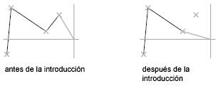

Finaliza el último segmento de línea al principio del primer segmento de línea, que forma un bucle cerrado de segmentos de línea de bucle cerrado. Se puede utilizar Cerrar después de dibujar una serie de dos o varios segmentos.
Borra el segmento más reciente de una secuencia de líneas.
Si se escribe h más de una vez, se borrarán sucesivamente los segmentos de línea en el orden inverso al que se crearon.
