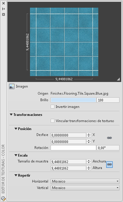

Utilice el Editor de texturas para modificar las propiedades de las texturas. Para abrirlo en el Editor de materiales, haga doble clic en una muestra de textura.
Los cambios introducidos en los parámetros se reflejan en la muestra de la vista preliminar. Puede arrastrar la esquina de la vista preliminar para ampliar o reducir la imagen que se muestra.
Los parámetros de Aspecto sólo están disponibles para las texturas basadas en procedimientos.
Posición, Escala y Repetir son las tres transformaciones estándar utilizadas en varias texturas. En la siguiente tabla se indican qué texturas tienen estos atributos vinculables:

Para aplicar los cambios de posición, de escala y de la propiedad de repetición que realice en la textura actual a otras texturas del mismo material, seleccione Vincular transformaciones de texturas.
textura rotada
textura con escala
textura repetida

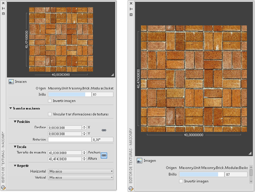

El mosaico envuelve el objeto seleccionado con la imagen de textura. Debido a que se aplica un escala a la textura para que se ajuste al objeto, es posible que necesite desfasar las coordenadas UV o girar la textura para ajustar el efecto del mosaico.
mapa con simetría
La simetría duplica la textura y voltea la copia duplicada. Al igual que en el mosaico, se puede aplicar la simetría en la cota U, en la cota V o en ambas.
