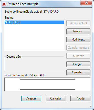

Crea, modifica, guarda y carga estilos de línea múltiple.
El estilo de línea múltiple controla el número de elementos y las propiedades de cada uno. ESTILOLM controla también el color de fondo y los extremos de cada línea múltiple.
Se muestran las siguientes opciones.
Muestra el estilo de línea múltiple actual que se utilizará para las líneas múltiples que se creen posteriormente.
Muestra una lista de estilos de línea múltiple que se cargan en el dibujo.
La lista de estilos de línea múltiple puede incluir estilos de línea múltiple que existen en un dibujo con referencias externas (refX). Los nombres de los estilos de línea múltiple con referencias externas utilizan la misma sintaxis que otros objetos no gráficos con dependencias externas.
Muestra la descripción del estilo de línea múltiple seleccionado.
Muestra el nombre y una imagen del estilo de línea múltiple seleccionado.
Establece el estilo de línea múltiple actual para las líneas múltiples que se creen posteriormente.
Muestra el cuadro de diálogo Crear nuevo estilo de línea múltiple, en el que puede crear un estilo de línea múltiple nuevo.
Muestra el cuadro de diálogo Modificar estilo de línea múltiple, que permite modificar un estilo de línea múltiple seleccionado.
Cambia el nombre del estilo de línea múltiple actualmente seleccionado. No se puede cambiar el nombre del estilo línea múltiple STANDARD.
Elimina de la lista Estilos el estilo de línea múltiple actualmente seleccionado. No suprime el estilo del archivo MLN.
No se puede suprimir el estilo de línea múltiple STANDARD, el estilo de línea múltiple actual ni un estilo de línea múltiple que esté en uso.
Muestra el cuadro de diálogo Cargar estilos de línea múltiple, en el que se pueden cargar estilos de línea múltiple desde un archivo MLN especificado.
Guarda o copia un estilo de línea múltiple en un archivo de biblioteca de líneas múltiples (MLN). Si indica un archivo MLN que ya existe, la nueva definición de estilo se añadirá al archivo sin que se borren las definiciones existentes.
