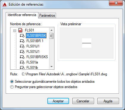

Cuadro de diálogo Edición de referencias
Precisa la referencia que se desea editar.
Para seleccionar la referencia que desea editar, designe un objeto de la referencia. Si designa un objeto que forma parte de una o más referencias anidadas, dichas referencias anidadas aparecerán en el cuadro de diálogo.
Lista de fichas
En el cuadro de diálogo Edición de referencias se incluyen las siguientes fichas:
Ficha Identificar referencia (cuadro de diálogo Edición de referencias)
Proporciona ayudas visuales para identificar la referencia que se desea editar y controla el modo de selección de dicha referencia.
Nombre de la referencia
Muestra la referencia seleccionada para edición in situ y cualquier referencia anidada dentro de la referencia seleccionada.
Las referencias anidadas sólo se visualizan si el objeto designado forma parte de una referencia anidada. Si aparecen múltiples referencias, elija un bloque o una referencia externa específicos para su modificación. Sólo se puede editar una referencia in situ cada vez.
Vista preliminar
Muestra una vista preliminar de la referencia seleccionada actualmente.
La imagen de vista preliminar muestra la referencia tal y como se guardó por última vez en el dibujo. La imagen de vista preliminar de referencia no se actualiza al guardar los cambios en la referencia.
Camino
Muestra la ubicación del archivo de la referencia seleccionada. Si la referencia seleccionada es un bloque, no se visualiza ninguna ruta.
Seleccionar automáticamente todos los objetos anidados
Controla si los objetos anidados se incluyen automáticamente en la sesión de edición de referencias.
Preguntar para seleccionar objetos anidados
Controla si los objetos anidados se deben seleccionar individualmente en la sesión de edición de referencias.
