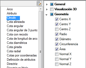

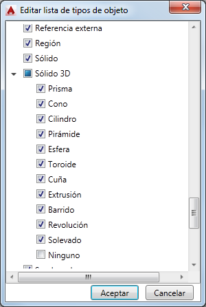

Cuando un tipo de objeto está activado, al colocar el cursor sobre un objeto del mismo tipo las propiedades correspondientes a ese tipo de objeto se muestran en una información de herramientas al pasar el ratón. Desactive la marca de verificación adyacente al tipo de objeto para desactivar la información de herramientas al pasar el ratón de ese tipo de objeto.

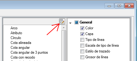

Al colocar el ratón sobre un objeto del tipo seleccionado en la ventana de dibujo, las propiedades marcadas se muestran en la información de herramientas al pasar el ratón. Desactive la marca de verificación adyacente a una propiedad para eliminarla del tipo de objeto seleccionado.
