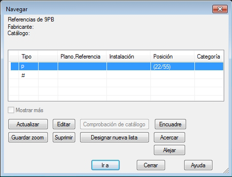

  1. Haga clic en la ficha Proyectogrupo Otras herramientasNavegador. Find
  2. Responda a las solicitudes de la siguiente manera:
    Designe etiqueta para rastreo de "navegador" (o <Intro> para escribirla):  Seleccione 9PB
  3. En el cuadro de diálogo Navegar, haga doble clic en el componente marcado con el tipo "p.”
    El Navegador se dirige al dibujo de esquema y amplía en el componente de esquema.
  4. Si se le solicita que guarde el dibujo, haga clic en Sí.
  5. En el cuadro de diálogo Navegar, haga clic en Editar.
  6. En el cuadro de diálogo Insertar/editar componente, cambie la descripción a LUZ 1 y haga clic en Aceptar.

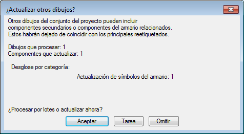

    Aparecerá el cuadro de diálogo Actualizar otros dibujos. Este cuadro de diálogo advierte de que otros dibujos del conjunto del proyecto incluyen componentes secundarios o componentes de armario relacionados.
  7. Si se le solicita que guarde el dibujo, haga clic en Sí.
  8. En el cuadro de diálogo Actualizar otros dibujos, haga clic en Aceptar.
  9. Haga clic en la ficha Proyectogrupo Otras herramientasNavegador. Find
  10. Responda a las solicitudes de la siguiente manera:
  11. En el cuadro de diálogo Navegar, haga doble clic en el componente marcado con el tipo "#".
    El navegador se dirige al dibujo de implantación física y se amplía en la representación física de este pulsador. Observe que la descripción de 9PB se actualiza para reflejar el cambio realizado en el componente de esquema.
  12. En el cuadro de diálogo Navegar, haga clic en Cerrar.
