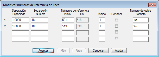

  1. Haga clic en la ficha Esquemagrupo Editar cables/números de cableelemento desplegable Modificar diagrama LadderRevisar diagrama Ladder. Find
    El cuadro de diálogo Modificar números de referencia de línea mostrará una lista de diagramas Ladder en el dibujo.
  2. Cambie los números de referencia de línea iniciales para cada diagrama Ladder. Cambie el primer diagrama Ladder a 101 (columna 1, línea 01) y el segundo diagrama Ladder a 201 (columna 2, línea 01).
  3. Haga clic en Aceptar.
    Se actualizarán los números de referencia a lo largo de cada diagrama Ladder.
