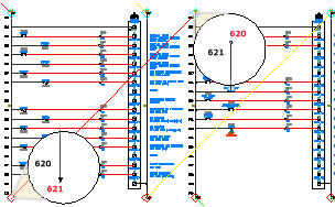

Permite actualizar las señales de origen o de destino por separado, en todo el dibujo o en todo el proyecto. La información de las referencias cruzadas se puede actualizar para dos tipos de símbolos de referencia cruzada:
Señales del cable
Actualizar referencias cruzadas de origen/destino
Permite actualizar la anotación de referencia cruzada desde/hasta en cada símbolo de flecha de origen y destino del equipotencial.
Actualizar etiquetas de números de cable de origen/destino
Permite hacer coincidir las etiquetas de números de cables del extremo de destino con el número de cable del extremo de origen de cada par de señales de cable.
Símbolos de referencias cruzadas independientes
Configure el formato de referencia cruzada que desee en el cuadro de diálogo Propiedades del dibujo Referencia cruzada, en la sección Formato de referencia cruzada. Esta configuración se lleva a cabo por dibujo.
Actualizar símbolos de referencias cruzadas independientes
Permite actualizar la anotación de referencia cruzada entre pares de símbolos de referencias cruzadas independientes. Se trata de símbolos de señal de números de cable que no contienen un atributo WIRENO y no se asocian a los cables. Pueden no contener marcas.
