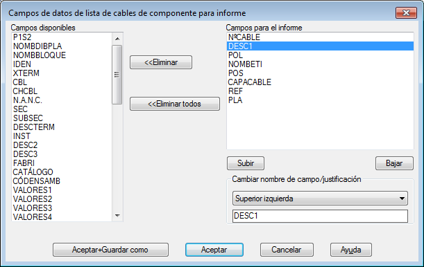

  6. En el cuadro de diálogo Generador de informes, haga clic en Cambiar formato de informe.
  7. En el cuadro de diálogo Campos de datos de componentes para informe, seleccione Desc1 en la lista Campos disponibles.
    Desc1 se desplaza hacia la lista de campos para informe Éstos son los campos que se mostrarán en el informe de componentes.
  8. Haga clic en Aceptar.
    En el cuadro de diálogo Generador de informes, ahora aparecen los valores NOMBETI y DESC1 del dibujo actual.
