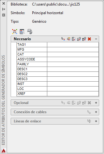

  1. Si el Editor de atributos del Generador de símbolos no está visible:
    Haga clic en la ficha Generador de símbolosgrupo EditarAlternar visibilidad de paletas. Find
    Utilice esta paleta para asignar atributos al rectángulo y establecer la altura y la justificación de cada atributo. La paleta muestra los atributos de AutoCAD Electrical que puede insertar y definir como parte del símbolo. Cuando se inserta un atributo en el símbolo, aparece una marca de verificación junto a él y no se puede volver a insertar. AutoCAD Electrical permite realizar una sola inserción de cada atributo.
  2. En el Editor de atributos del Generador de símbolos, seleccione TAG1 y haga clic en la herramienta Propiedades.
