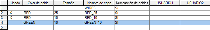

  1. Haga clic en la ficha Esquemagrupo Editar cables/números de cableCrear/editar tipo de cable. Find
  2. En el cuadro de diálogo Crear/editar tipo de cable, haga clic en la fila Tipo de cable núm. 2 y especifique los elementos siguientes:
    Color de cable:  ROJO
    Tamaño:  25
    El nombre de capa se creará automáticamente. Se asignará el nombre ROJO_25 a la capa de cable que se está creando.
  3. Haga clic en Color.
  4. En el cuadro de diálogo Seleccionar color, seleccione rojo y haga clic en Aceptar.
  5. Haga clic en Tipo de línea.
  6. En el cuadro de diálogo Seleccionar tipo de línea, seleccione Continua y haga clic en Aceptar.
  7. Haga clic en Grosor de línea.
  8. En el cuadro de diálogo Seleccionar grosor de línea, seleccione 0.30 y haga clic en Aceptar.
    Para este ejemplo, cree tres tipos de cables adicionales usando el cuadro de diálogo Crear/editar tipo de cable.
  9. En el cuadro de diálogo Crear/editar tipo de cable, especifique los elementos siguientes:
    Tipo de cable núm. 3
    Tamaño:  10
    Color:  Rojo
    Tipo de línea:  Líneas ocultas2
    Grosor de línea:  valor por defecto
    Tipo de cable núm. 4
    Color de cable:  VERDE
    Tamaño:  10
    Color:  Verde

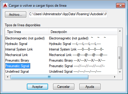

  11. En el cuadro de diálogo Seleccionar tipo de línea, haga clic en Cargar.

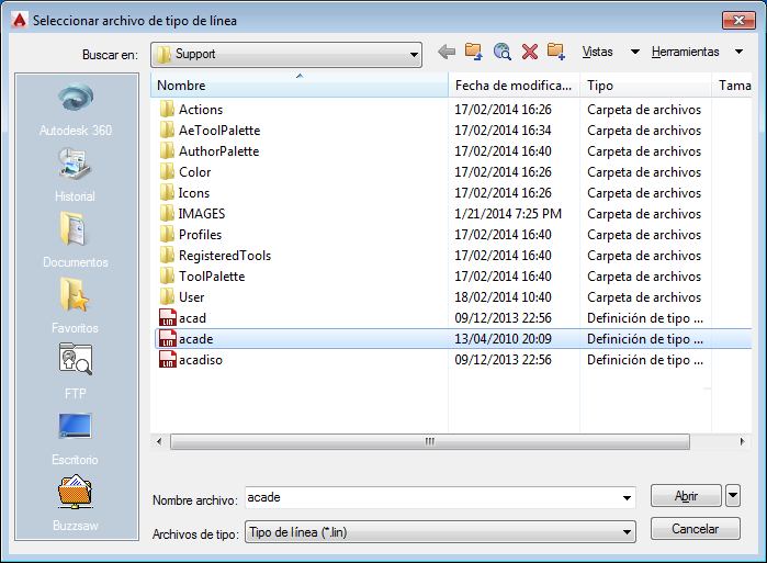

  12. En el cuadro de diálogo Cargar o volver a cargar tipos de línea, haga clic en Archivo.
  13. En el cuadro de diálogo Seleccionar archivo de tipo de línea, seleccione acade.lin y haga clic en Abrir.
    Nota: La ubicación por defecto del archivo acade.lin es \Users\{nombre de usuario}\AppData\Roaming\Autodesk\AutoCAD Electrical {versión}\{número de lanzamiento}\{código de país}\Support.
  14. En el cuadro de diálogo Cargar o volver a cargar tipos de línea, seleccione Señal neumático y haga clic en Aceptar.
  15. En el cuadro de diálogo Seleccionar tipo de línea, seleccione Señal neumático y haga clic en Aceptar.
