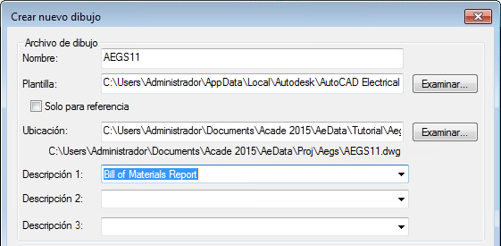

Creación de un dibujo
Nombre: AEGS11
Descripción 1: Informe de lista de materiales

Adición de dibujos al proyecto
El Gestor del proyecto mostrará los archivos de la carpeta AEGS. Los nuevos dibujos que añada a partir de este momento se añadirán al final del orden del dibujo. Ahora tiene acceso a los archivos necesarios para realizar los ejercicios de este manual.
