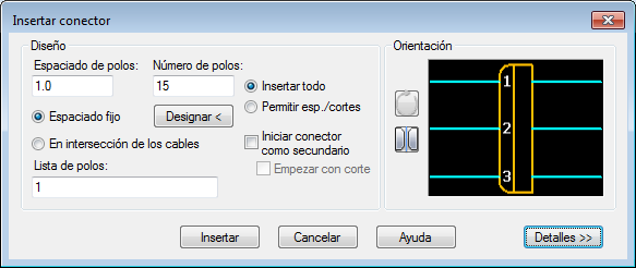

  1. Haga clic en la ficha Esquemagrupo Insertar componenteselemento desplegable Insertar conectorInsertar conector. Find
  2. En el cuadro de diálogo Insertar conector, especifique los elementos siguientes:
    Espaciado de polos:  1.0
    Número de polos:  15
    Espaciado fijo
    Lista de polos:  1
    Insertar todo
  3. Haga clic en el botón Cambiar para cambiar el conector en su eje largo.
    La vista preliminar será similar a la siguiente imagen.
  4. Haga clic en Insertar.
