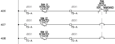

  4. Amplíe el final de carrera en la referencia de línea 406.
  5. Haga clic en la ficha Esquemagrupo Editar componentesIntercambiar/actualizar bloque. Find
  6. En el cuadro de diálogo Intercambiar bloque/actualizar bloque/intercambio de biblioteca, especifique los elementos siguientes:

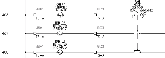

  7. En el cuadro de diálogo Insertar componente: símbolos esquemáticos JIC, haga clic en Interruptores variados.
  8. En el cuadro de diálogo JIC: otros tipos de interruptores, haga clic en Interruptor de proximidad N.A.
  9. Responda a las solicitudes de la siguiente manera:
    Seleccione el tipo de componente que intercambiar:  Seleccione el final de carrera, LS406
    Desaparecerá el símbolo de final de carrera y se insertará el símbolo de interruptor de proximidad. Todas las anotaciones de texto existentes se transfieren a los nuevos símbolos y los cables se vuelven a conectar.
