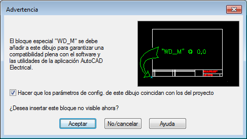

  12. Haga clic en la ficha Esquemagrupo Otras herramientasPropiedades del dibujo. Find
    Aparece la advertencia.
  13. Haga clic en Aceptar para insertar el bloque WD_M.
