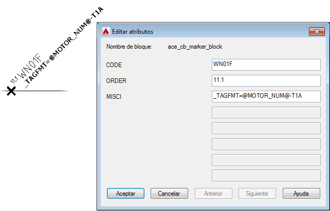

  7. Localice los bloques de marcador de los números de cable unidos a la etiqueta del motor. Pueden encontrarse en la plantilla de circuito principal o en un dibujo de plantilla anidado. Abra el dibujo de plantilla de circuito.
  8. Localice el bloque de marcador correcto del número de cable.
  9. Edite su valor de atributo MISC1 con @MOTOR_NUM@ en el formato dondoe desea que aparezca el valor de etiqueta del motor. Por ejemplo, “_TAGFMT=@MOTOR_NUM@-%N” o bien, para predefinir un número de cable, “_TAGFMT=@MOTOR_NUM@-T1A”.
    Nota: El valor del atributo MISC1 puede contener varios indicadores de texto especiales que indican al Generador de circuitos que gestione el componente o el cable subyacente de forma especial. Cuando añada nuevos valores, no sobrescriba ningún otro valor de indicador especial. Sepárelos con un punto y coma.
