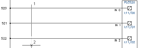

    Inserción automática de componentes, desde el punto:
    Seleccione un punto por encima del cable en la referencia de línea 520 (1)
    Inserción automática de componentes, desde el punto: a:
     Arrastre por debajo del cable en la referencia de línea 522, haga clic en el punto (2) y haga clic con el botón derecho

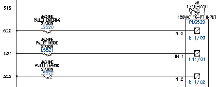

    Etiqueta de componente:  LS520
    Descripción: línea 1:  ENTRADA DE PALET
    Descripción: línea 2:  PUESTO
    Código de posición:  MÁQUINA
    Haga clic en Aceptar.
    Nota: En la sección Etiqueta de componente del cuadro de diálogo Insertar/editar componente, puede utilizar el botón Usar dir. PLC para añadir la dirección de E/S como la etiqueta de componente.

  8. En el cuadro de diálogo Insertar/editar componente, especifique los elementos siguientes:
    Etiqueta de componente:  LS521
    Descripción: línea 1: PALET DENTRO

  10. En el cuadro de diálogo Insertar/editar componente, especifique los elementos siguientes:
    Etiqueta de componente:  LS522
    Descripción: línea 1:  SALIDA DE PALET
    Los finales de carrera normalmente abiertos se insertan en el dibujo.
