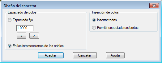

  2. En el cuadro de diálogo Insertar conector, especifique los elementos siguientes:
    Espaciado de polos:  1.0
    Número de polos:  3
    En intersección de los cables
    Lista de polos:  1
    Insertar todo
  3. Haga clic en Detalles.
  4. En la sección Tipo, desactive el cuadro Añadir línea de división.
  5. En la sección Mostrar, establezca la opción Clavija en Derecha y la opción Polos en Ambos lados.
  6. En la sección Tamaño, establezca la Clavija en 0.325.
  7. Haga clic en Insertar.

  9. Haga clic en la ficha Esquemagrupo Insertar componenteselemento desplegable Insertar conectorInsertar conector. Find
  10. En el cuadro de diálogo Insertar conector, especifique los elementos siguientes:
    Número de polos:  9
    Lista de polos:  1
    Permitir espaciadores/cortes
  11. Haga clic en Insertar.

  16. En el cuadro de diálogo Diseño del conector, seleccione Insertar todo.
  17. Haga clic en Aceptar.
