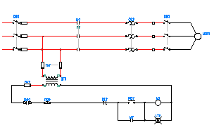

Uso del Generador de circuitos
Puede generar un circuito en función de la selección realizada en una lista de circuitos y elementos de circuito disponibles.
El circuito se genera de forma dinámica y coincide con el espaciado de las separaciones, añade cableado entre los componentes y puede añadir anotaciones en el circuito con valores calculados basados en los amperios de carga asignada del circuito. El Generador de circuitos extrae estos valores de anotación de una base de datos que se basa en normas de ingeniería, potencias de motor y tensión de alimentación.
