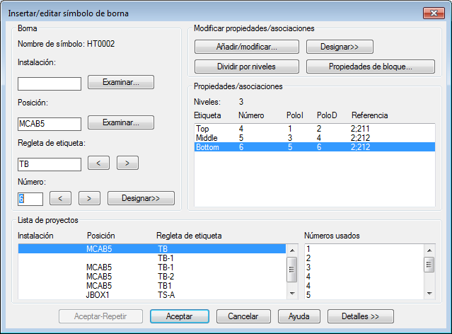

  3. Haga clic con el botón derecho en el conector 6 y seleccione Editar componente.
    En el cuadro de diálogo Insertar/editar símbolo de borna, en la sección Propiedades/asociaciones, se han asignado los tres niveles. Ahora puede mover la borna a otro nivel mediante el cuadro de diálogo Añadir/modificar asociación.
  4. En el cuadro de diálogo Insertar/editar símbolo de borna, en la sección Modificar propiedades/asociaciones, haga clic en Añadir/modificar.

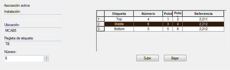

  5. En el cuadro de diálogo Añadir/modificar asociación, en la sección Asociación activa, resalte el nivel 3 en la rejilla y haga clic en Subir.
    La rejilla se actualiza para reflejar el movimiento. Observe que la borna 6 ahora se ha asignado al nivel 2.
